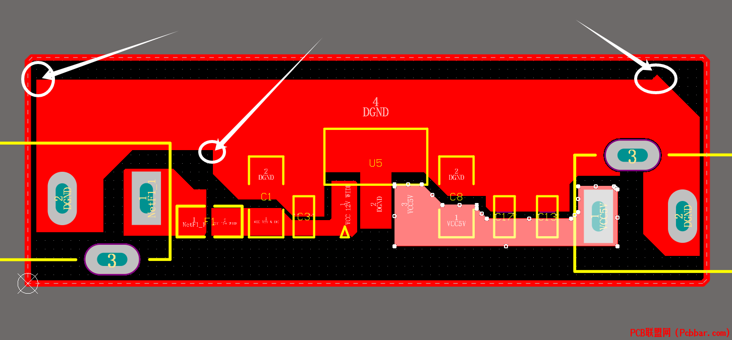

在这次的学习中,我深入了解了LDO模块(低压差线性稳压器)和PMU模块(电源管理单元)的pcb设计,收获颇丰。
学习内容
我首先学习了LDO模块的基本原理和工作流程,明白了其在电源管理中的重要性。LDO模块通过调节输入电压,为系统**稳定的输出电压,是电子设备中不可或缺的组件。随后,我深入研究了PMU模块的功能和特点,了解到它负责整个系统的电源分配和管理,对设备的性能和稳定性有着至关重要的影响。
在PCB设计方面,我学习了如何根据LDO和PMU模块的特性进行布局和布线。布局时,我注重了信号的完整性,尽量减少了干扰和噪声;布线时,则遵循了最短路径原则,并特别注意了电源线和地线的处理,以确保良好的电源质量和接地效果。

发表于 2025-4-18 16:28:38 | 显示全部楼层
铺铜操作尽量不要产生直角,或者尖角,以免产生多余辐射
发表于 2025-4-18 16:31:00 | 显示全部楼层
底层需要铺铜进行回流

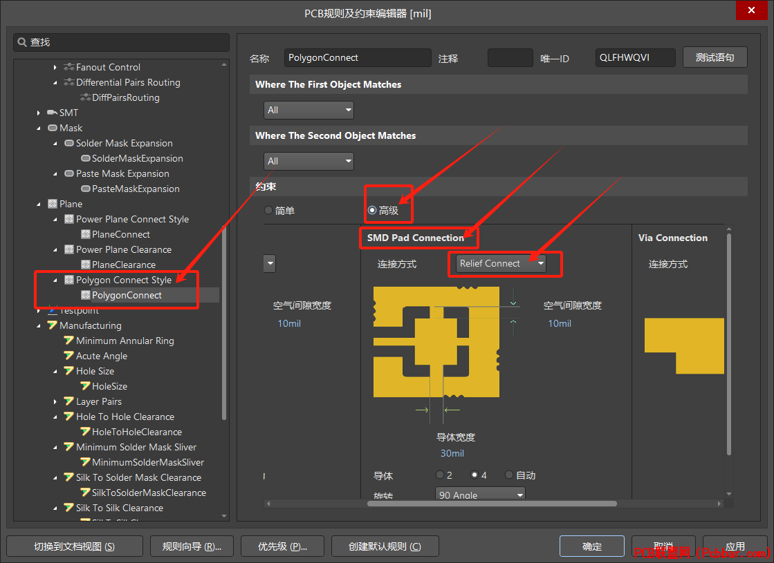

发表于 2025-4-18 16:35:34 | 显示全部楼层
对于大焊盘,可以采取铜皮十字连接
发表于 2025-4-18 16:37:00 | 显示全部楼层

发表于 2025-4-18 16:43:53 | 显示全部楼层
电感下面不要放器件,不要走线,以免产生感应电动势,对其他信号产生干扰
