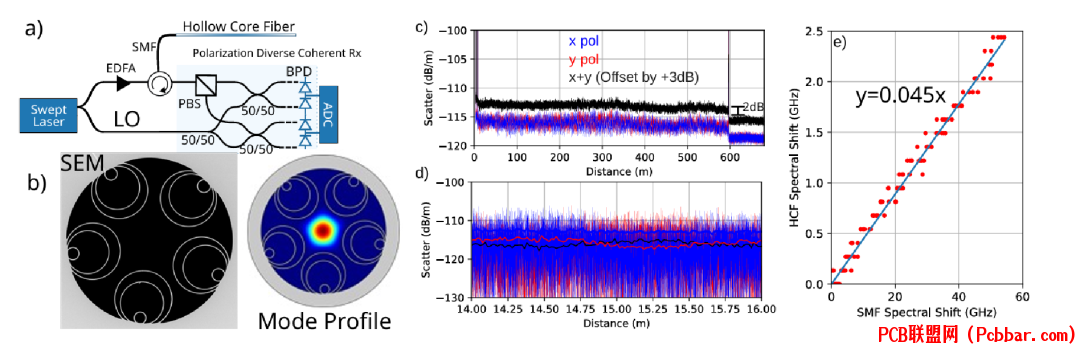

图1(a)显示了使用扫描20 nm的扫频激光器的高分辨率OFDR设置,图1(b)显示了DNANF的横截面及其计算的模式分布,图1(c-e)显示了600 m HCF的测量结果,包括热敏感性测量。2 h, W, C) S( e7 W3 y1 c
' E0 o  I$ z, e+ x高分辨率OFDR系统使用扫频激光器扫描20 nm波长范围。该设置包括一个连续扫频激光器,分为本地振荡器(LO)路径和通过环行器和低背反射SMF尾纤引导到HCF的信号路径。两个接收的偏振分量与LO干涉后以400 MS/s的速率数字化。
- g$ P. N# f/ N! n. j; \4 }; j9 X! S+ e' m  j9 ^
图中未显示的是一个激光相位噪声和扫描非线性跟踪的非对称MZI,其路径长度差为1000 ns。采用标准OFDR后处理,并使用相位校正在5 km HCF后获得尖锐的轨迹。在1550 nm处,扫描约1亿个数据点,覆盖800 GHz带宽,提供184 μm傅里叶变换限制分辨率——这比之前空芯光纤OFDR米级分辨率的演示提高了一个数量级。
* C# X0 D/ G( o1 [0 i( }+ \2 O3 Z7 |/ Q$ o
测量600米长的空芯光纤显示背向散射水平约为-115 dB/m(比SMF低约40dB),上下波动1 dB。这些波动归因于由于光纤横截面变化导致的散射系数变化。轨迹中的表观噪声实际上是真实的侧壁散射,这是可重复的,且具有复数值特性。
) }* G$ S% F' y# l' [3 K* Y0 Z8 n! u/ Z6 x8 `. |# q: `6 H' n- v( a
30 m' J0 _- Z. r- \
热敏感性测量  z( ^7 C) D$ ^4 L3 F1 m4 F4 z
在室温和光纤卷加热时测量的这种"指纹"的光谱相关性揭示了模式相位对温度的热敏感性(dβL/dT)。当光纤加热时,散射体似乎相距更远,将每个部分的反射光谱向短波长移动。! q0 ~& k. I5 Q  Y
0 r& Q7 K3 [8 y8 I. x0 s: A
在空芯光纤中,dβL/dT主要由熔融石英的热膨胀系数(3-5×10??)引起的长度变化决定,而在单模光纤中,它由20倍更强的石英热光系数驱动。% p% A2 b+ M& R2 f# |
7 R8 ?* C9 v9 F+ G4 E" m4 L测量表明,当两者都加热50°C时,空芯光纤的光谱移动比单模光纤弱约22倍,证实了空芯光纤热敏感性更低的特性。
5 U4 Y' }5 R( f# |! `3 Q9 x7 f1 q& ]+ M: x
