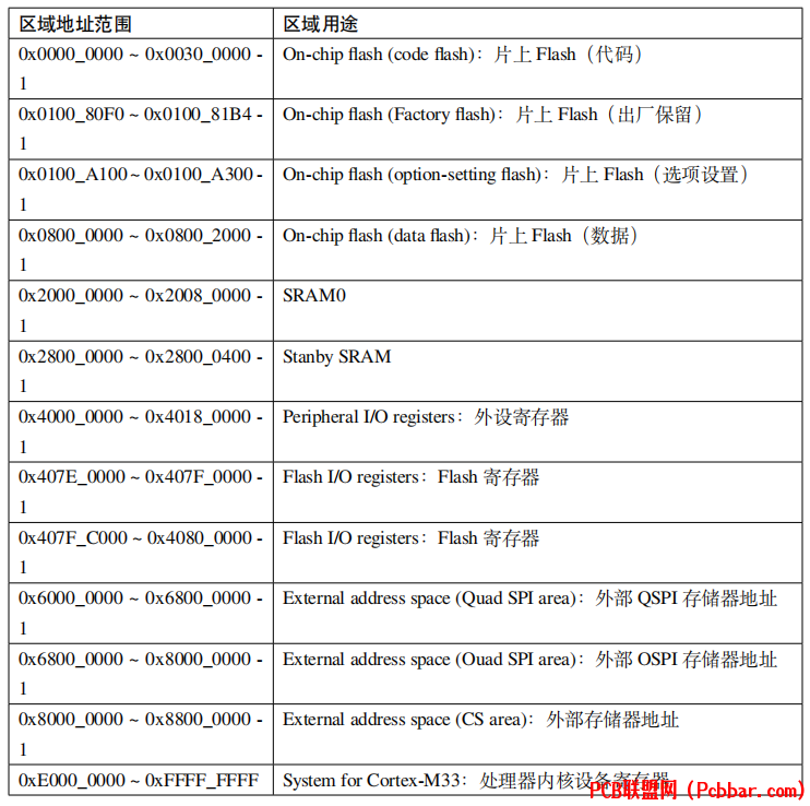

存储器区域划分
存储器本身不具有地址信息,它的地址是由芯片厂商或用户分配,给存储器分配地址的过程就称为存储器映射。如果给存储器再次分配一个地址就叫存储器重映射。
对于RA6M5(176 pin)芯片,其内部线性地址空间划分为如下区域:
表2:线性地址空间区域划分
表格中的“0x4000_0000~0x4018_0000-1”区域,也就是“0x4000_0000~0x4017_FFFF”区域,它映射到了绝大部分外设模块的寄存器。

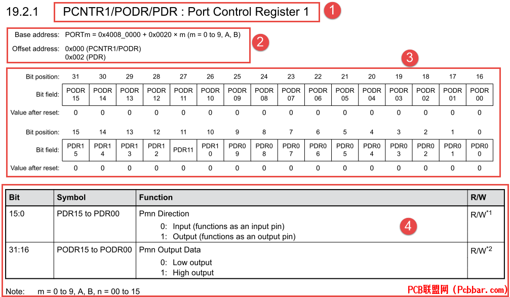

外设基地址和外设寄存器地址
如下图所示:
图中①处为该外设的基地址,也就是IO端口的基地址。因为RA6M5的IO端口不止有一个,而是有16个端口(用PORTm表示,m=0~9,A,B),所以每一个端口都有一个基地址,每个端口的基地址都可以用图中的公式来计算出来。
图中②处为该外设寄存器的地址偏移,图中的寄存器为PCNTR1/PODR/PDR寄存器,而“Offset address:0x000”表示的是该寄存器相对于基地址的偏移量。

外设寄存器
下图所示为外设寄存器的一般格式。
说明:
寄存器名称。
外设模块基地址及其寄存器偏移地址。
寄存器位表格。32位MCU的寄存器大小一般为32位(bit),占四个字节。“Bit position”为位号,指示该位处于该寄存器中的位置;“Bit field”为位域,一般不同的位域有不同的作用;“Value after reset”为复位值,指示该位的复位值。
位域功能说明。这部分为对每一个位域的功能的详细说明。
