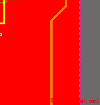

请老师看一看
4.15飞行控制.PcbDoc
11.27 MB, 下载次数: 1, 下载积分: 联盟币 -5
发表于 昨天 15:11 | 显示全部楼层
铜皮之间的距离可以在拉开一点

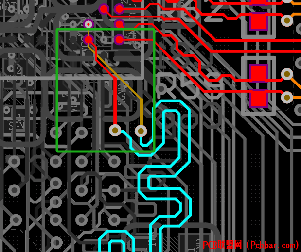

电感下方不要走线
发表于 昨天 15:53 | 显示全部楼层

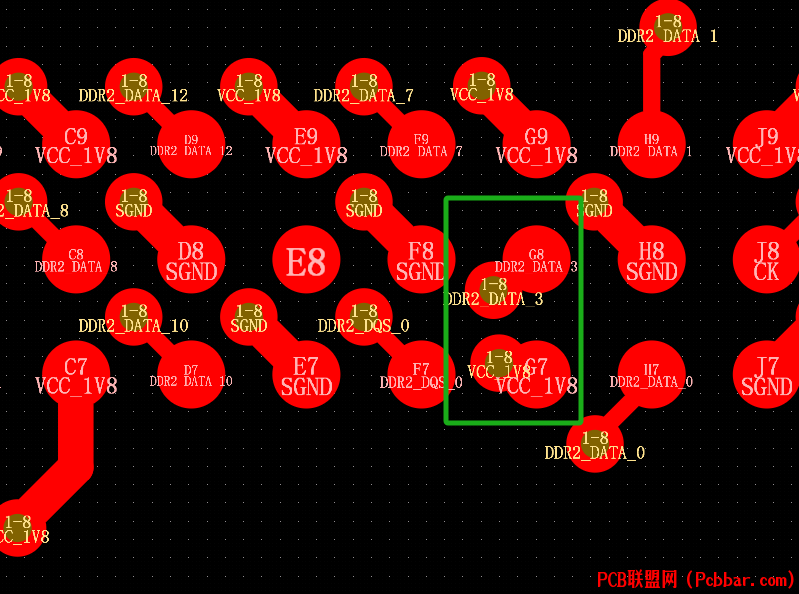

合理调整过孔,不要压住焊盘了
发表于 昨天 15:55 | 显示全部楼层

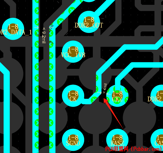

规范差分出线
发表于 昨天 16:01 | 显示全部楼层
数据和地址线控制距离
发表于 昨天 16:08 | 显示全部楼层
满足4mil生产间距
避免短路
