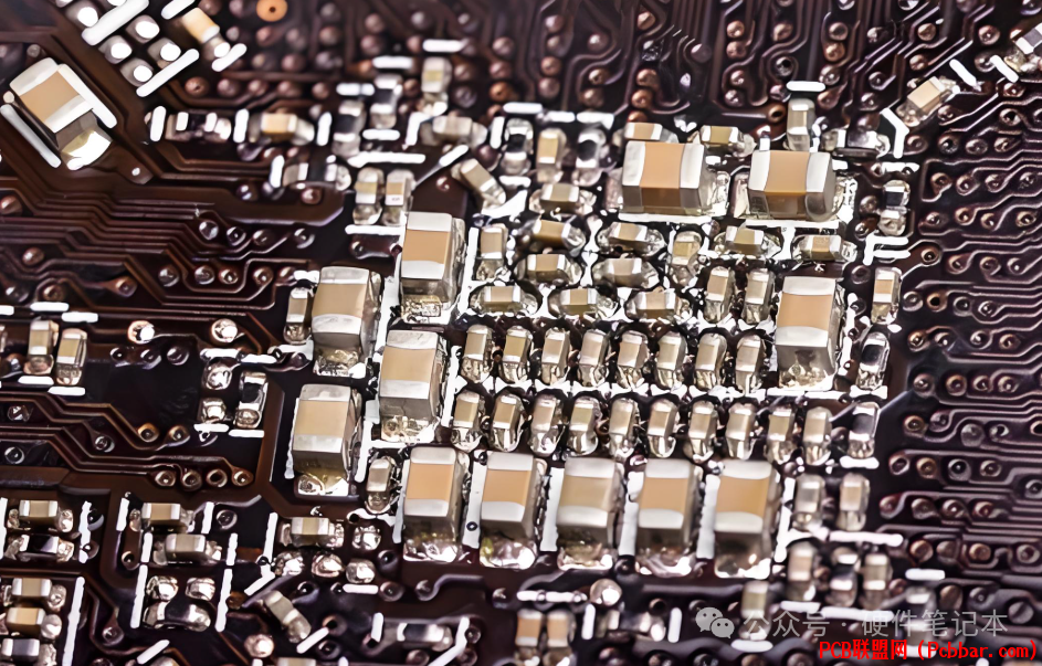

去耦电容是不是越多越好?
4 ^) u7 p# G0 `/ m6 F! @4 O/ d' F3 O专业回答:- l' v- }$ G) ~( Q1 h. m: D" V' P0 i. I
"要按芯片手册推荐的值和位置布局,过多会增加成本、布线难度和上电冲击电流。关键是要选对容值和放对位置。"0 f2 |/ s0 ?# O# K3 ?0 l% V% `. F: R
不专业回答:
  G/ J1 }. C0 O. U  m- f/ ["多放几个总没错。"
6 h7 }6 u9 G% Q1 K专业要点:合理使用去耦电容。# b; t2 s9 T. v3 t

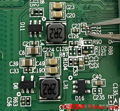

电源纹波大的原因是什么?: }0 S) O$ E# y" I+ `  y2 s! j
专业回答:. ]- U1 D3 K* t7 G3 L2 u
"这个要看工作条件,可能是负载变化引起的纹波,或者是输入电容ESR过大,或者反馈环路补偿参数需要调整,先用示波器看看开关波形。"; f" L! L. J# Z1 S  k5 T
不专业回答:
2 D( }: E$ ^0 w2 x"换个电容试试,或者输出电容加大点。"
7 p; S4 R7 W  ^* {6 H0 z" F% \判断依据:专业工程师会从原理层面分析问题。

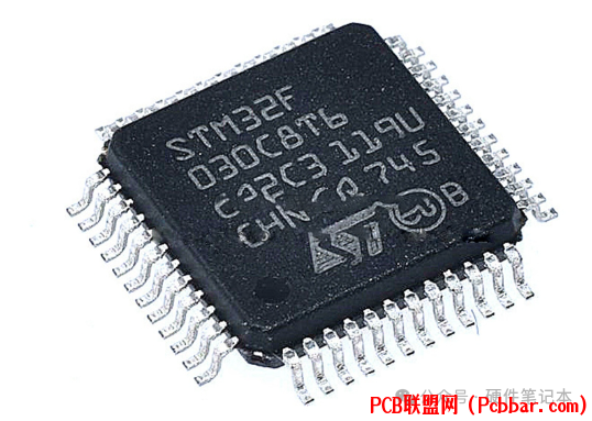

0 X/ O7 x1 s1 n1 Z2 p/ l为什么选择这个型号的MCU?
  R- i$ ~, Y: d, C2 q: u% W专业回答:: {" w2 u; Y8 q1 g0 \9 g+ Q
"综合考虑了处理能力、外设资源、功耗和成本。这个型号的ADC精度满足需求,内置DMA可以减轻CPU负担,而且供货稳定。"9 A' P0 u8 j5 x
不专业回答:
  q6 T) Z4 |. Y) v0 A"我们很多项目都在用这个,应该没问题。"
5 k$ v. V/ j( L, N# u) A判断依据:专业工程师的选型都有明确的技术和商业考量。) U/ m7 t5 y  D# p4 M. i/ q- x2 s7 L
