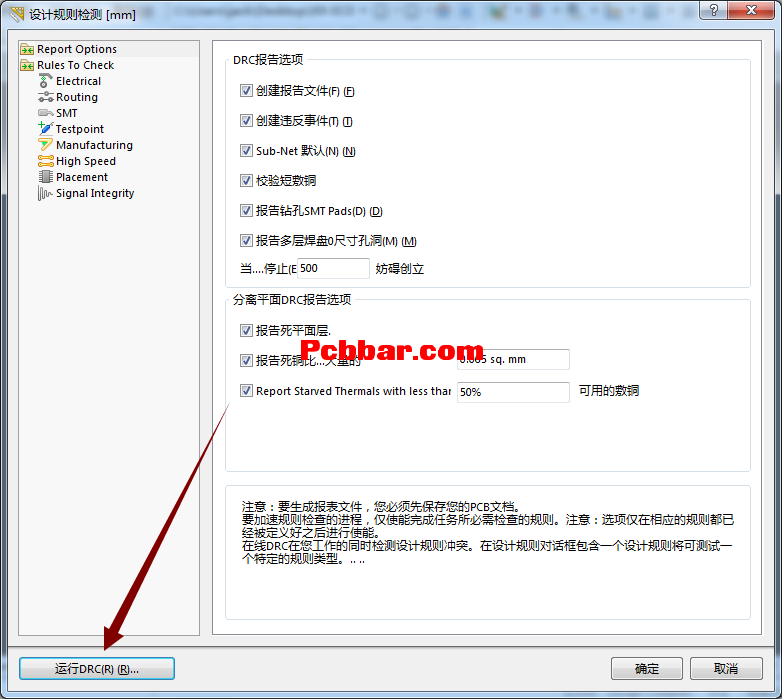

AD进行行PCB DRC检查时,软件提示...report_drc.xsl不存在
有谁懂么,跪求大神解答

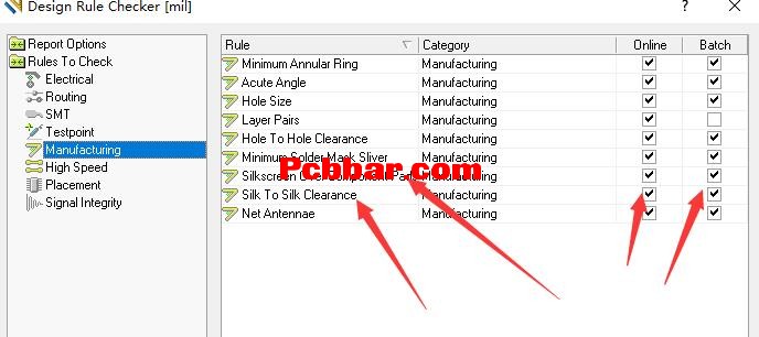

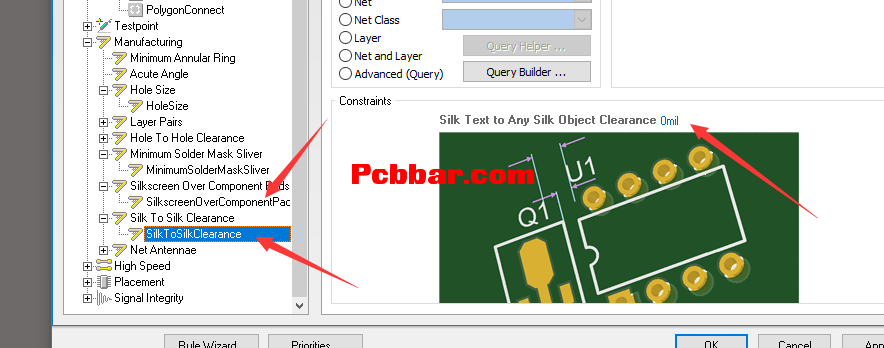

初步看,是丝印的间距检查错误。可以和我一样按DR后设置为0mil,或者按TD后选择不做检查

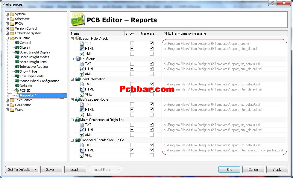

之前装过一次AD软件没有报过这样的错误,卸掉后重新装了之后,在对电气规则检查检查时“软件提示...report_drc.xsl不存在”。

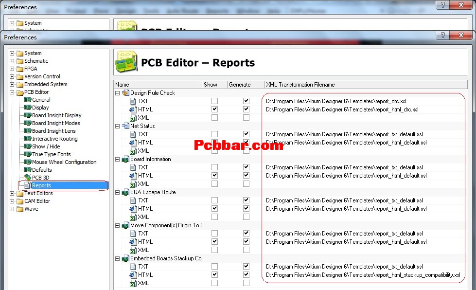

原因:之前装的目录默认在C盘下,所以AD软件输出的报告也是默认C盘下,卸掉软件后,重新安装,装的是D盘,AD软件输出的报告还是在C盘,按快捷键Ctrl+D,弹出Preference对话框,点击Reports,右边的目录都是C盘下的路径,且都处于灰色状态,表示该路径已经不存
其实把该路径改一下就可以,找到DXP安装的路径,如下图,路径名都处于高亮显示,说明该路径是对的
