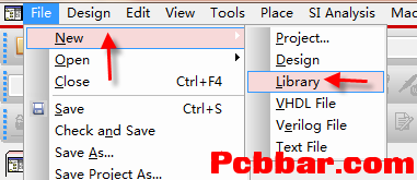

点击File→New Library,新建一个库文件,做为自己的封装库,如图5-1所示;
图5-1 新建封装库示意图

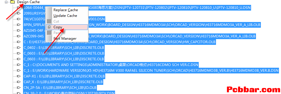

选中原理图中所用到的封装库文件,在Design Cathe中,全部选中,先选中第一个,然后按住Shift,选中最后一个,这样全部的库文件就都选中了,然后点击右键,Copy即可进行全部复制,如图5-2所示;
图5-2 拷贝封装库示意图
