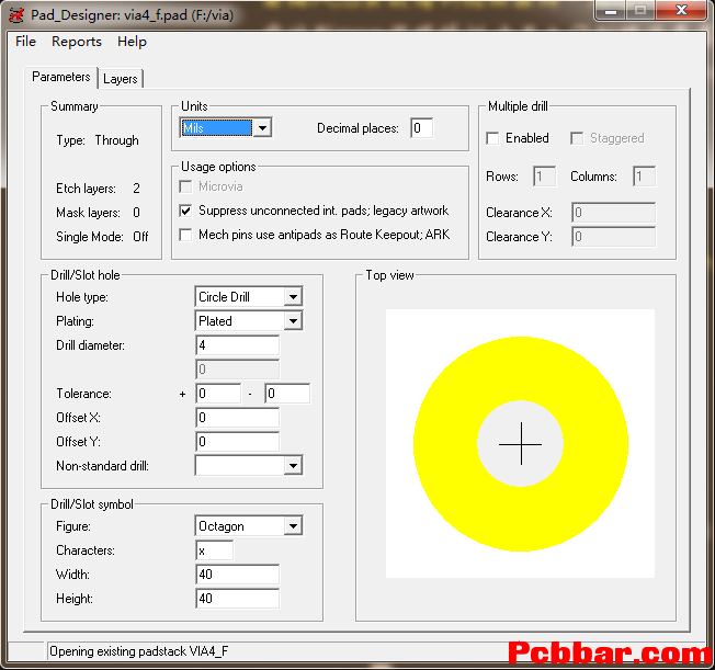

首先做一个盲孔,盲孔一般是做4mil的激光钻孔,如图1-1所示:
图1-1 盲孔钻孔大小
然后埋孔的大小就是跟普通的过孔一样大小,采用普通的过孔,一般采用的过孔大小为8/16mil;

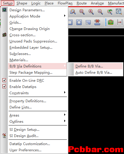

打开PCB Editor,选择Setup-B/B Via Definitions,执行Define B/B Via…,进行盲埋孔的设置,如图1-2所示:
图1-2 盲埋孔的定义

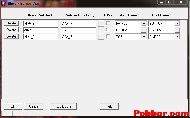

在弹出的盲埋孔的设置界面中,设置盲埋孔的名称,选择之前定义的焊盘,设置开始层以及结束层,盲埋孔就定义成功了,在规则管理器中添加上过孔就可以了,如图1-3所示:
图1-3 盲埋孔的设置
