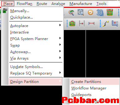

第一步选择Place---Diesign partition----create partition,如图8-1分区设置示意图:
图8-1分区设置示意图
第二步鼠标右键点击PCB工作界面然后在弹出的选项中选择Add shape后绘制你需要分区出去的区域;
第三步画好区域后在图8-1的页面下点击workflow Manager后出现 图8-2所示的workflow工作界面,在左上角Select下勾选第二个然后其他默认,在下方勾选Suppress Mail然后点击EXport就将所绘制的区域分割出去给别人了。
