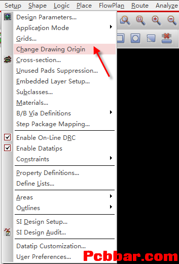

allegro的原点应该怎么进行设置
原点设置在setup----change drawing Origin如图10-1原点设置界面所示,然后鼠标左键在PCB上点击放置在你需要设置的地方。
图10-1原点设置
