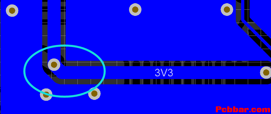

在用Altium设计pcb时线段的连接没有连接到中心,看起来是连上的,实际他并没有连接上(就连drc检查都有时检查不出来),这样就容易出现虚焊,对自己造成损失。所以,在画完板后,对PCB进行开断路的检查是非常必要的。下面就来介绍一个常用的小方法:

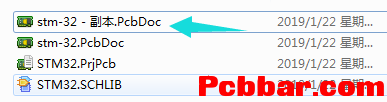

[size=11.0000pt]1. 对已完成的pcb文件进行复制备用。

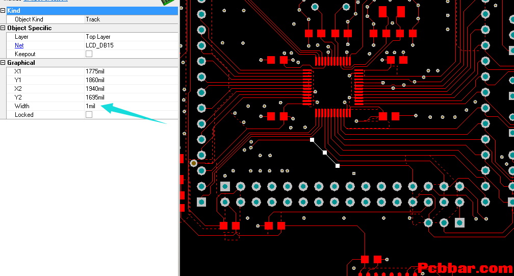

[size=11.0000pt]2. AD中将复制的pcb文件打开,把铜皮隐藏,对线进行全局操作,把线宽全部改成1mil

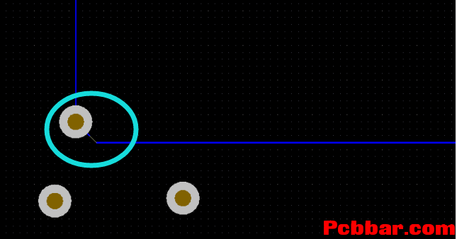

3. 对改的pcb进行DRC检查,找出断路的地方。
