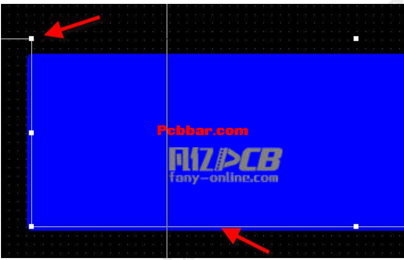

每次我们敷铜之后, 敷铜的形状不满意或者存在直角, 我们需要对其进行编辑, 编辑出自己想要的形状。
1、 Altium15 以下的版本, 直接执行快捷键“MG” , 可以进入铜皮的编辑状态,15 版本以上的直接点击进入, 如图 36。 可以对其“白色的点状” 进行拖动编辑器形状, 也也可以点击抓取边缘线拉伸改变当前敷铜的形状。
当我们需要把敷铜的直角修改成钝角时, 我们怎么操作呢, 我们可以, 执行菜单命令“Place-Slice Polygon Pour” , 在敷铜的直角绘制一根分割线, 会把敷铜分割成两块, 把直角这块和分割线进行删除就得到了钝角
