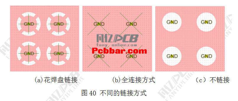

这个链接方式主要是规则的设置造成的,分为负片和正片的铜皮链接设置。
1、Plane(内电层)规则主要用于多层板设计当中的的负片层。
在“Power Plane Connect Style”选项中执行右键,创建一个“Plane Connect”负片链接方式,如图39所示。
图39  内电层规则设置
Conner Style 用于设置内垫层和孔的连接风格。下拉列表中有 3个选项可以选择:Relief Connect(发散状连接即花焊盘连接方式)、Direct connect(全连接)和No Connect(不连接),常见链接方式如图7-95所示,工程制板中多采用发散状连接风格
Conductors 用于选择连通的导线的数目,可以有 2 条或者 4 条导线供选择
Condctor Width  用于设置导通的导线宽度。
Air-Gap  用于设置空隙的间隔宽度。
Expansion  用于设置从过孔到空隙间隔之间的距离。
