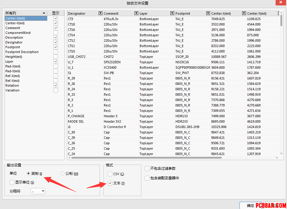

1、A板PCB中执行菜单命令“File-Assembly-Generates Pick and Place File”对器件的坐标进行导出。如图所示,注意选择选择导出格式和单位

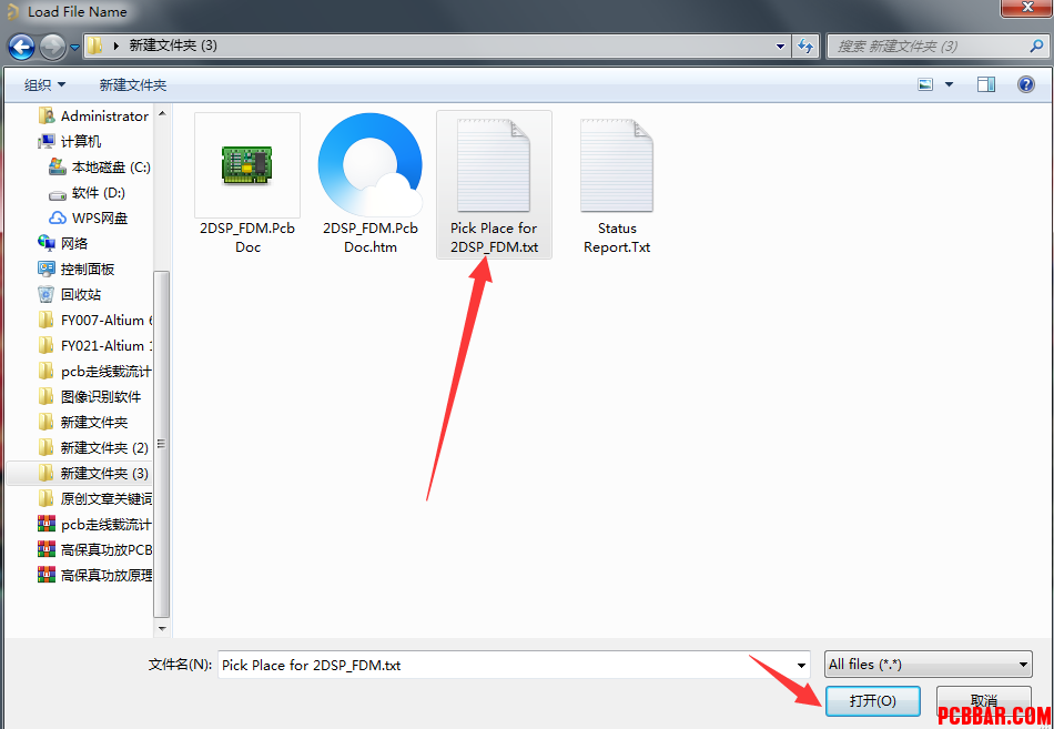

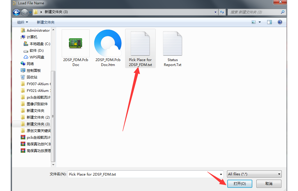

3、B板中执行菜单命令“Tools-Component Placement-Place From File”,在文件名的框中输入“.txt”后缀,然后执行“Enter”键选择刚才A板导出的坐标路径,选择导出的坐标文件,如图所示,即可完成器件布局的导入或复制。
